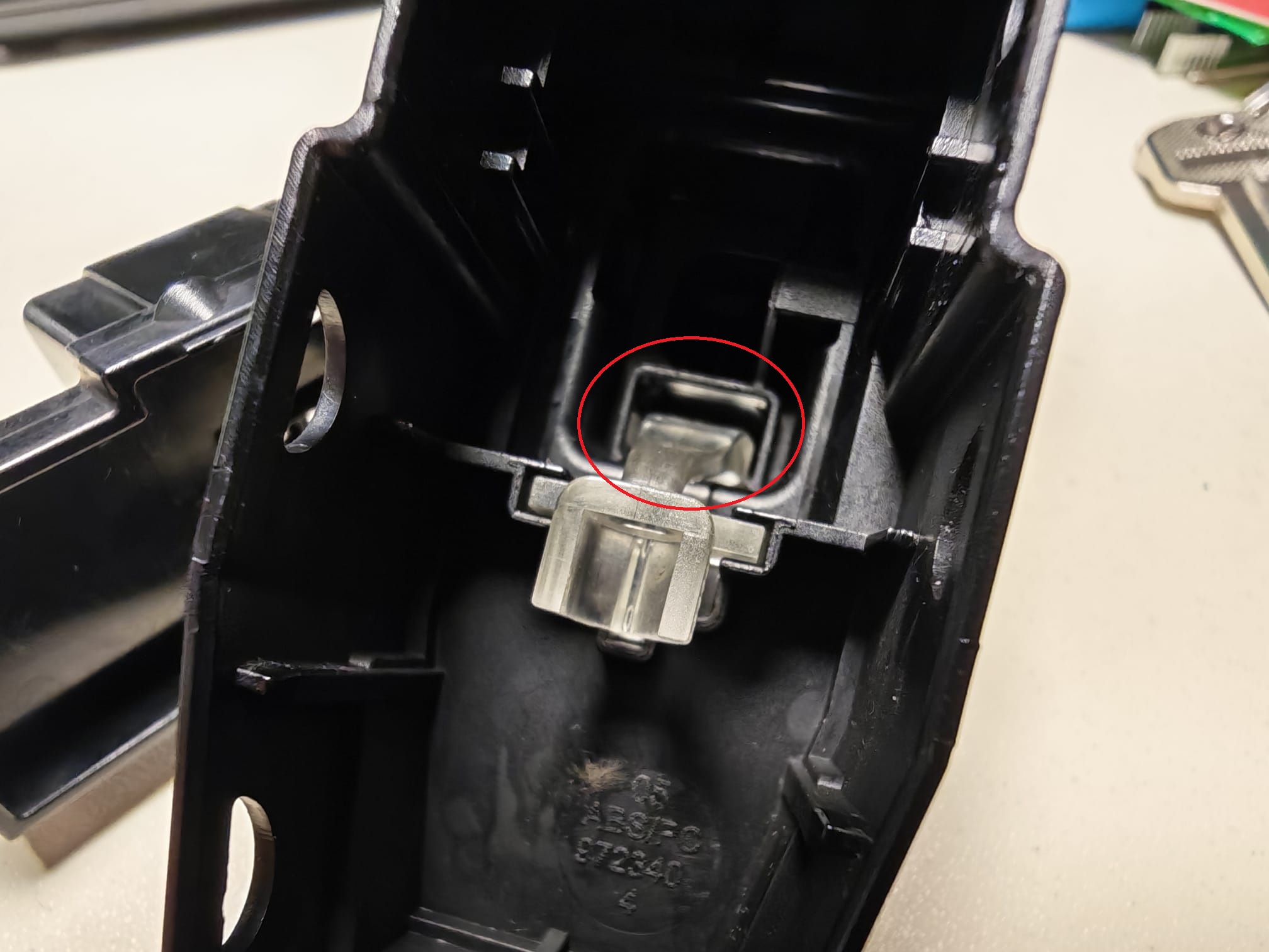

И накрая ми писна и го разглобих!
Описание на проблема:

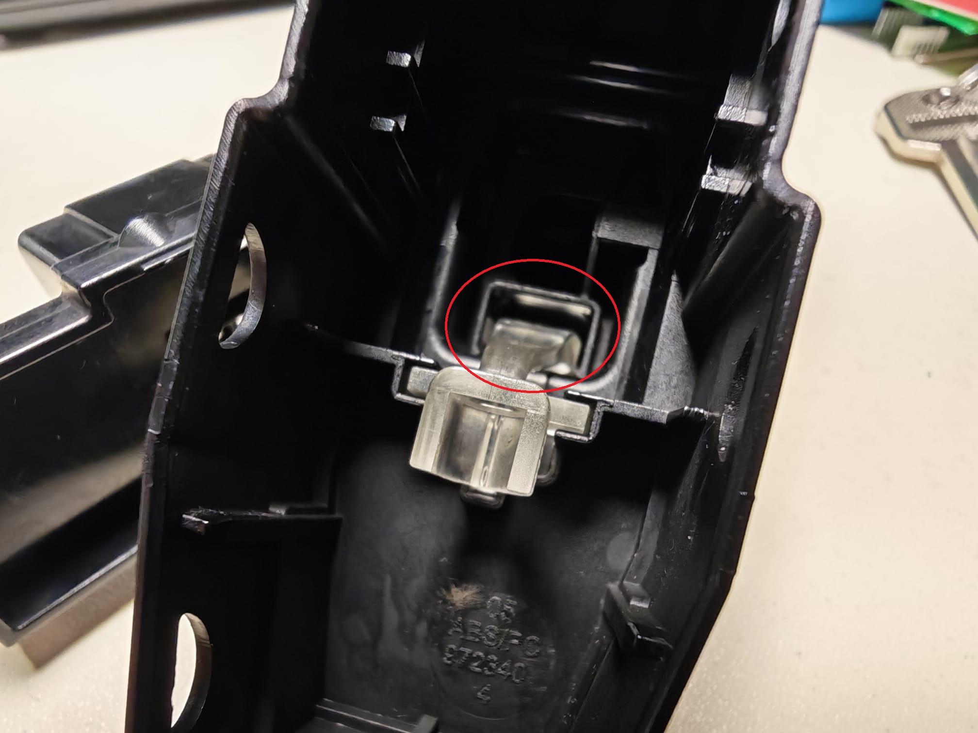

Дърто XC90, при запален мотор, движение и т.н. се чува дрънчене от бутона за стъклото на задна дясна врата.
Понеже е адски досаден звук, преди малко бутона беше изтръгнат от мястото си и разглобен.
Проблема се оказа малък светловод за осветление на бутона, който мърда достатъчно за да генерира тази досада.
Решение:

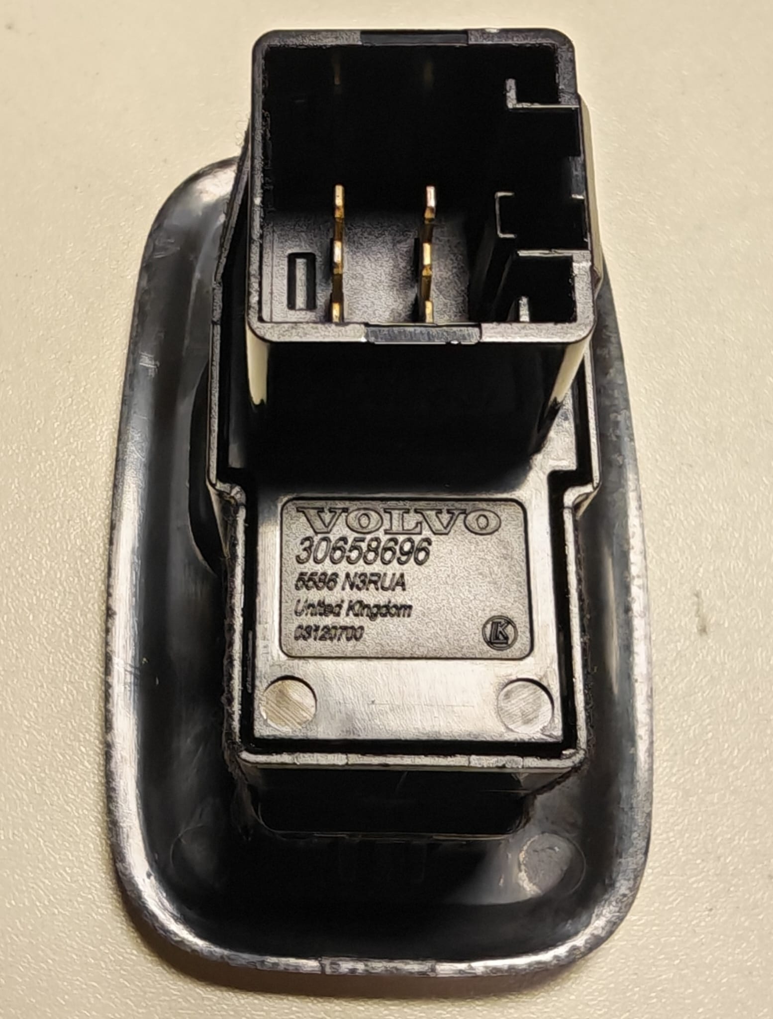

Вземате едно дърто XC90, на което му дрънчи бутона за стъклата. Изважда се внимателно бутона - държи са на две щипки в двата си края. Внимавате да не счупите щипките при ваденето защото после бутона при всяка дупка ще идва да ви пита защо. :D

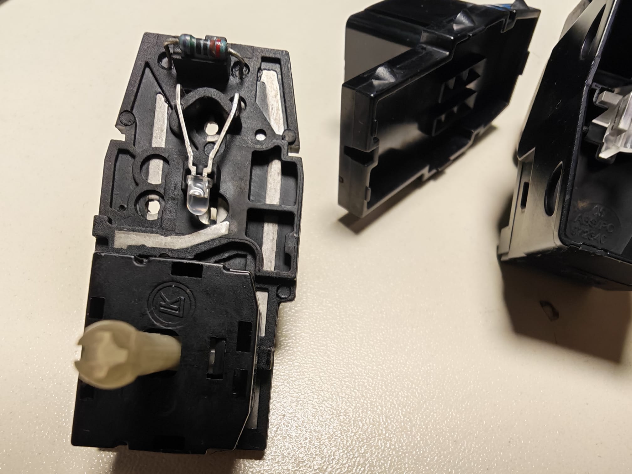

След което бутона се разглобява внимателно. Отново пластмасови щипки го държат сглобен.

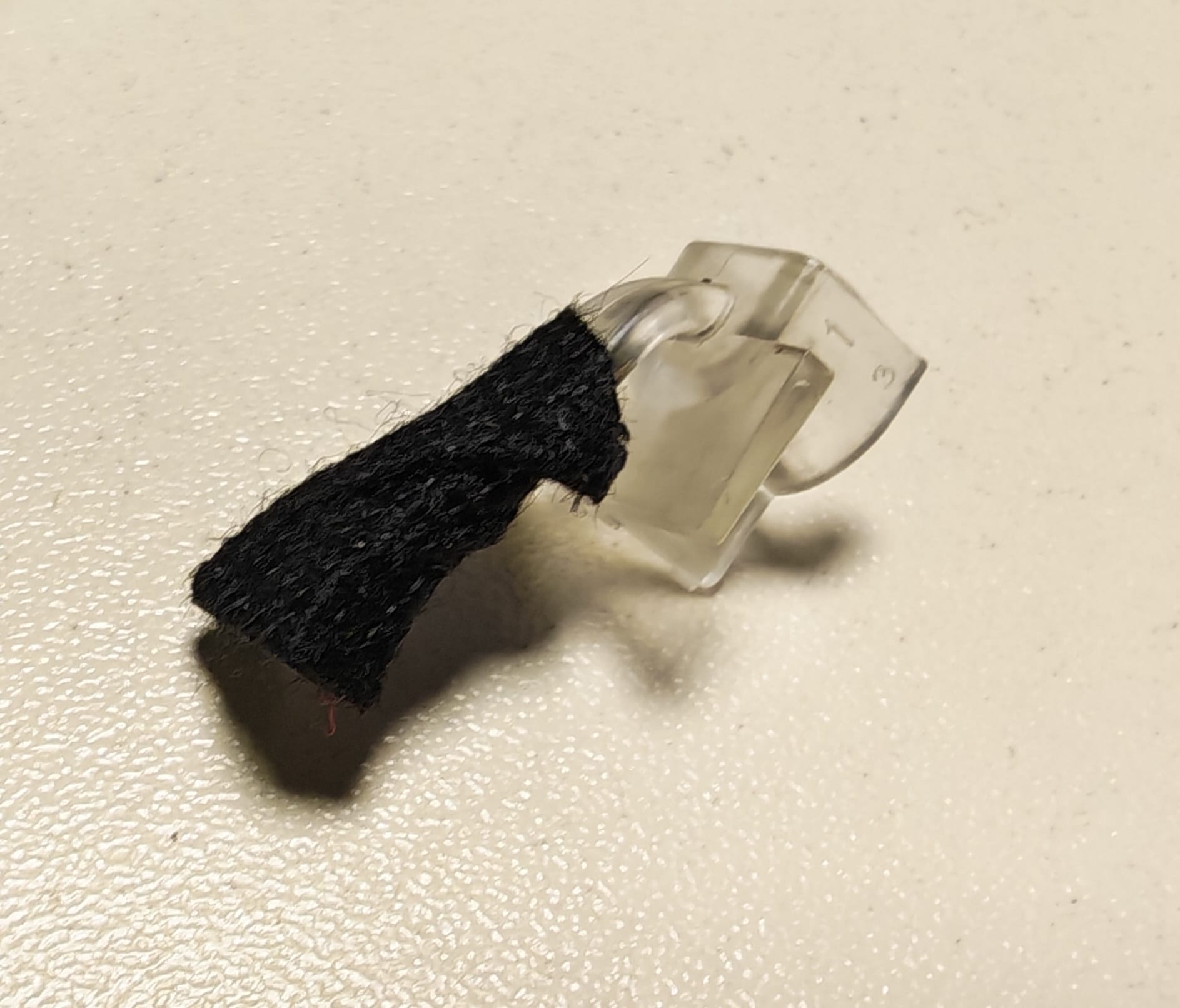

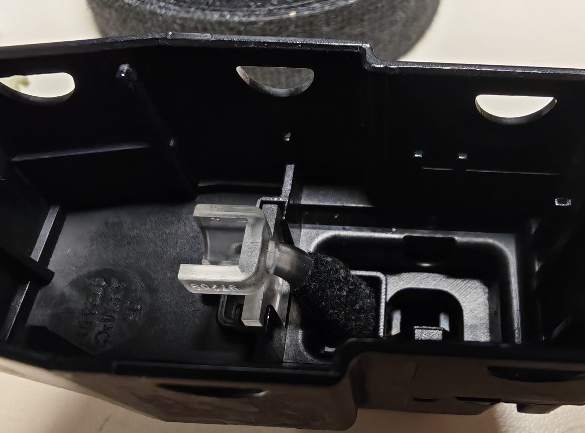

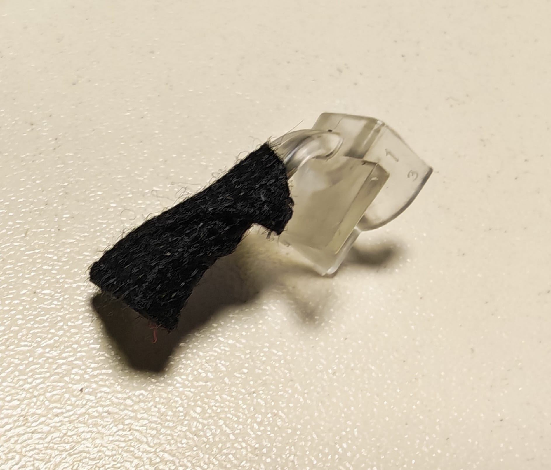

Изважда се светловода от мястото му, след което внимателно се облепя отстрани(внимава се да се се залепи тиксо на местата където минава светлината) с така нареченото "космато тиксо".
Добре е светловода да се почисти преди да се облепи.
Сглобява се в обратен ред всичко и обратно в колата.
