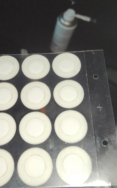

Необходими материали:
- Едно дърто XC90(2003 - 2014).

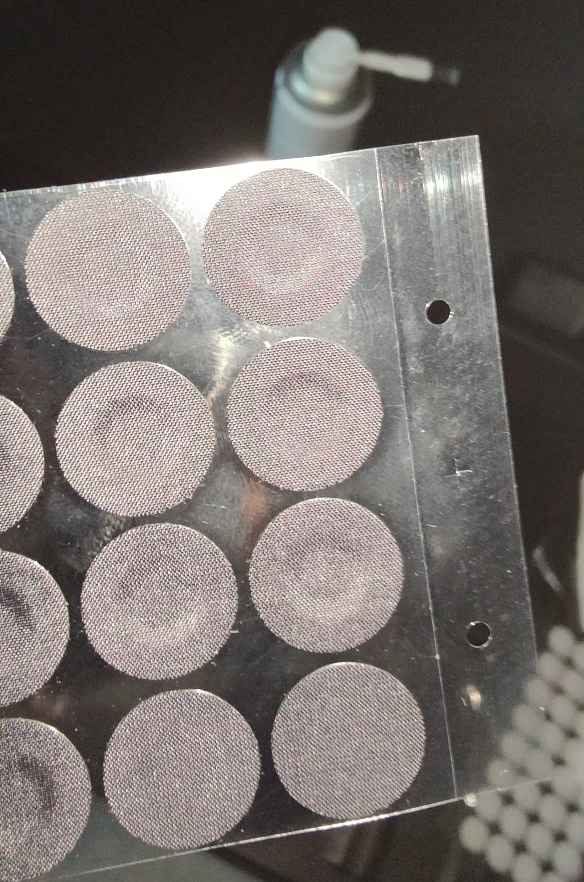

- Нови мембрани.
image (6).png (1.08 MiB) Преглеждано 1200539 пъти
image (7).png (567.7 KiB) Преглеждано 1200539 пъти

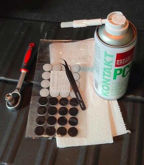

Начин за отстраняване на проблема:
Вземате едно дърто XC90, 4 мембрани, препарат за почистване разтварящ лепило от стари двойно лепящи лепенки и пинсети.

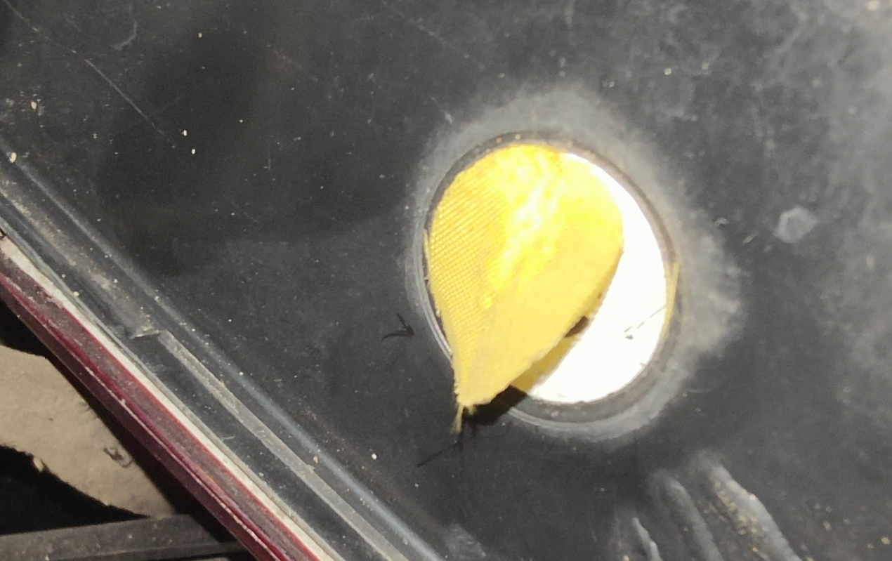

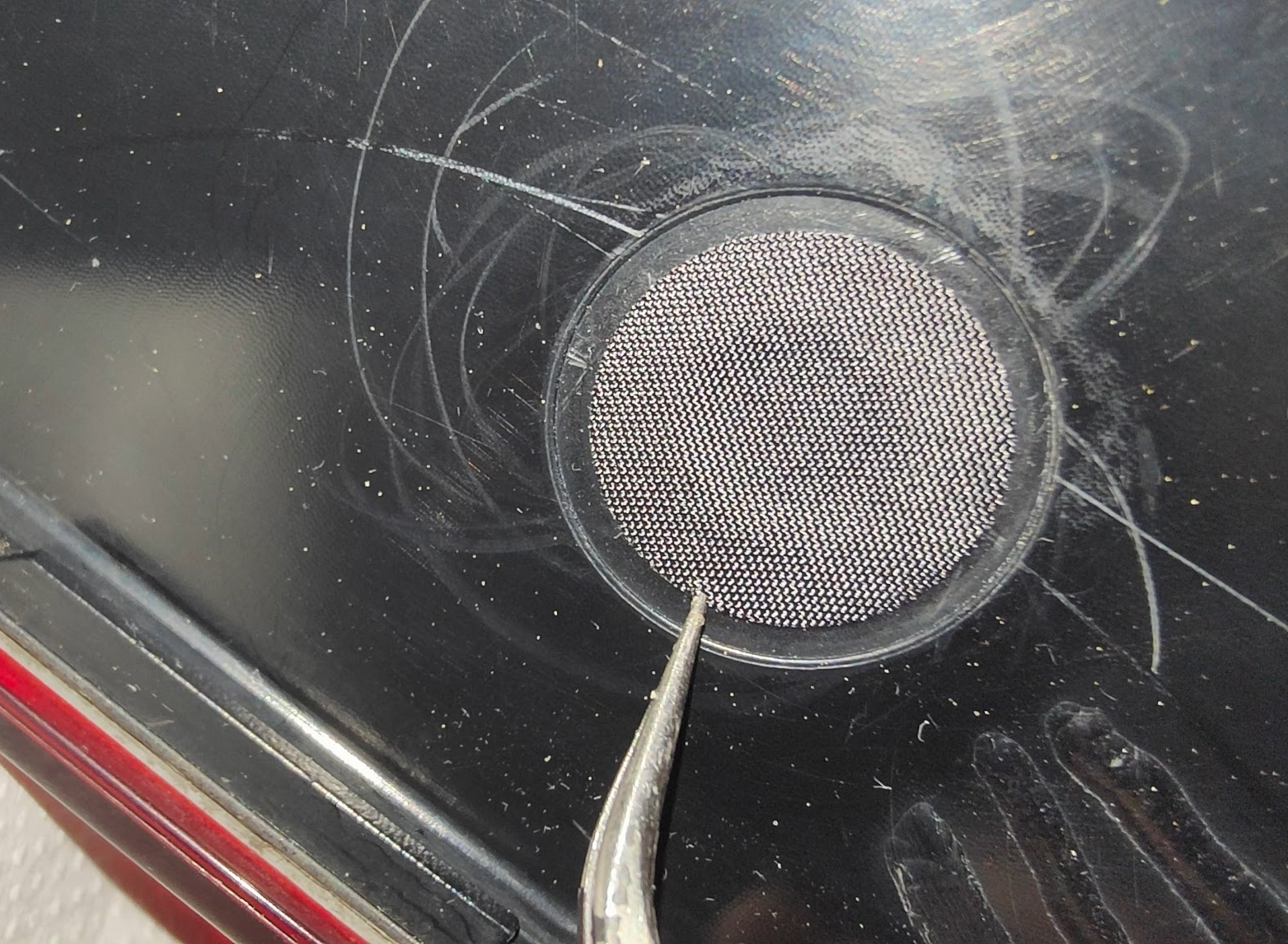

След което внимателно премахвате старите мембрани, които вероятно ще изглеждат ето така:
image (1).png (1.36 MiB) Преглеждано 1200539 пъти
По две са на всеки от стоповете.

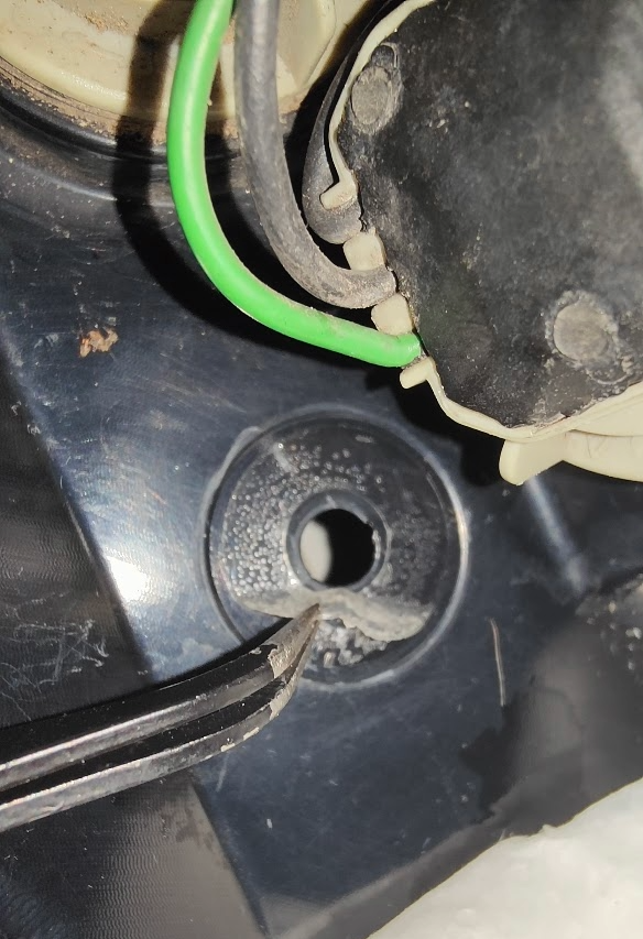

Почиствате добре от остатъци от старите мембрани, като трябва да се внимава - доста често двойнолепящата лепенка от старата мембрана остава върху корпуса и трябва да бъде премахната.
image (2).png (911.6 KiB) Преглеждано 1200539 пъти

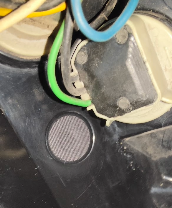

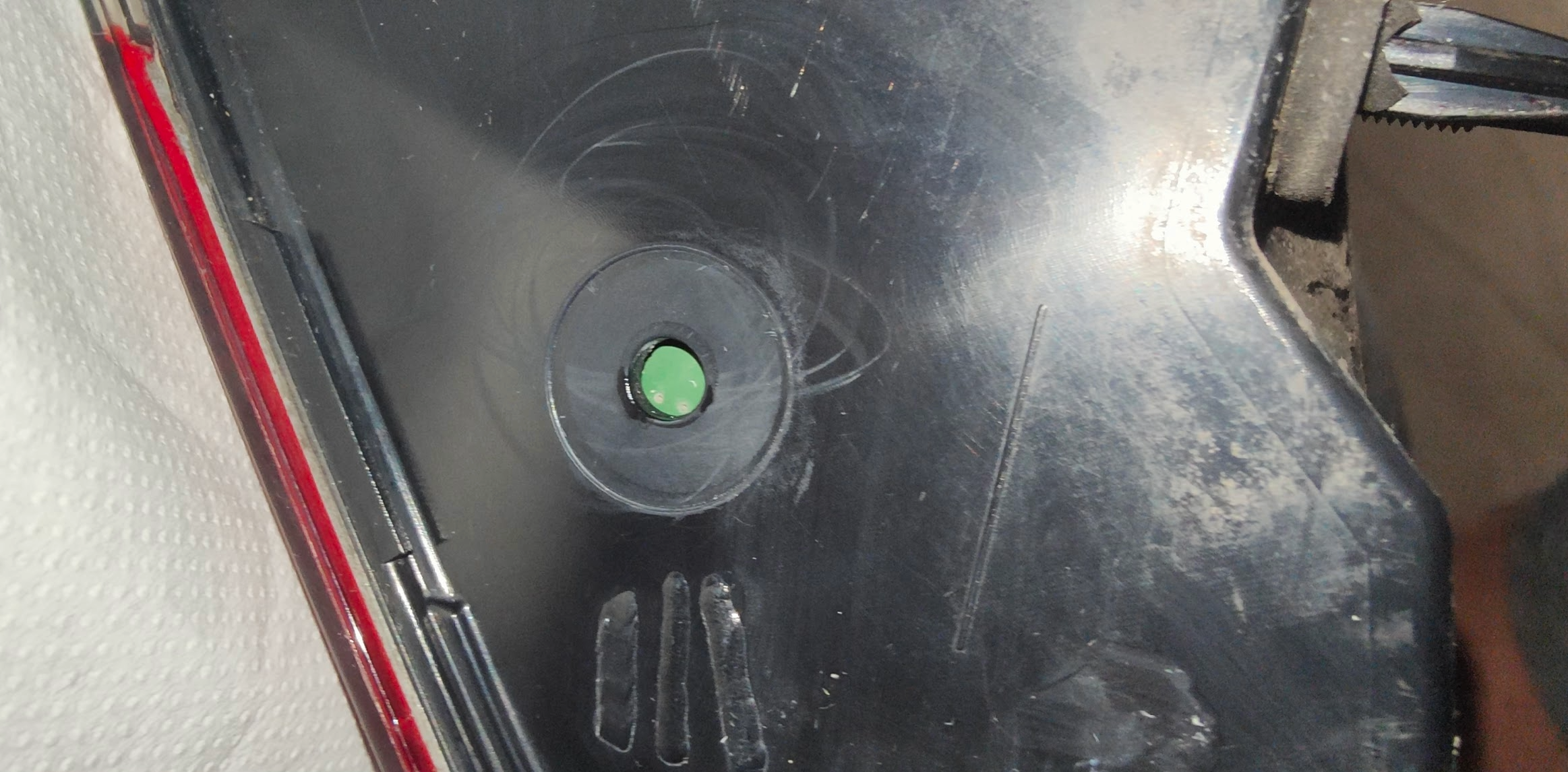

Почиства се и се обезмаслява повърхността върху която ще се лепи новата мембрана. В никакъв случай не се докосва с пръсти след почистване и обезмасляване.
image (3).png (4.21 MiB) Преглеждано 1200539 пъти
На горната снимка много добре се вижда защо е необходимо да се направи цялата манипулация, през отвора за мембраната се вижда печатната платка.

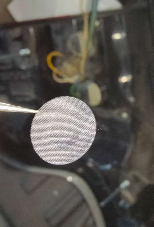

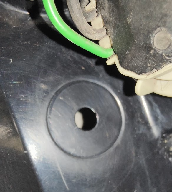

С помощта на пинсетите се взема новата мембрана и се лепи на мястото и. Внимателно.
